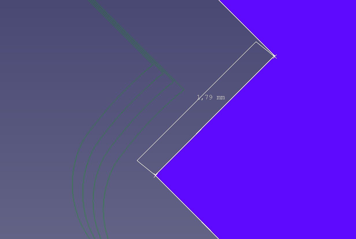

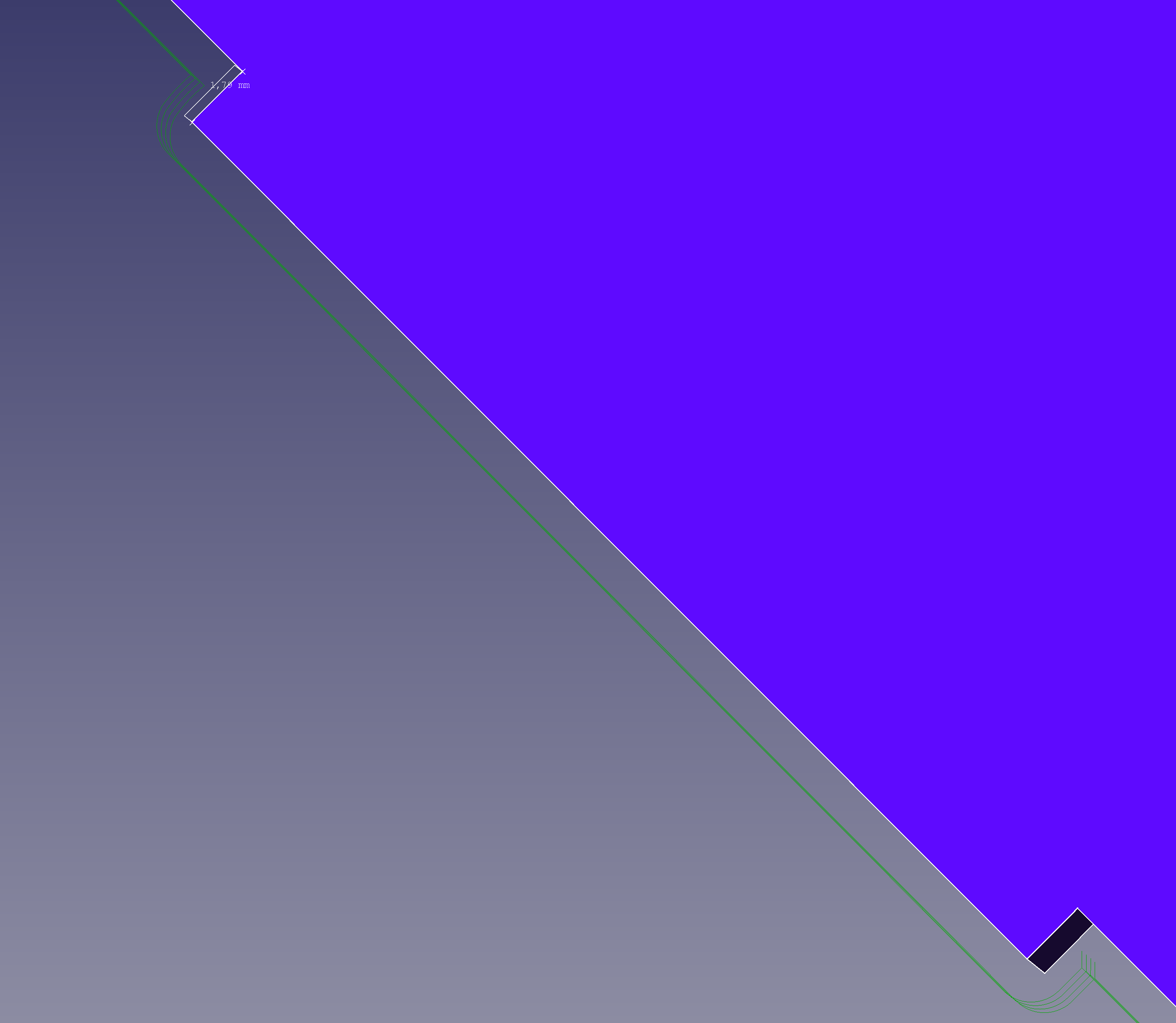

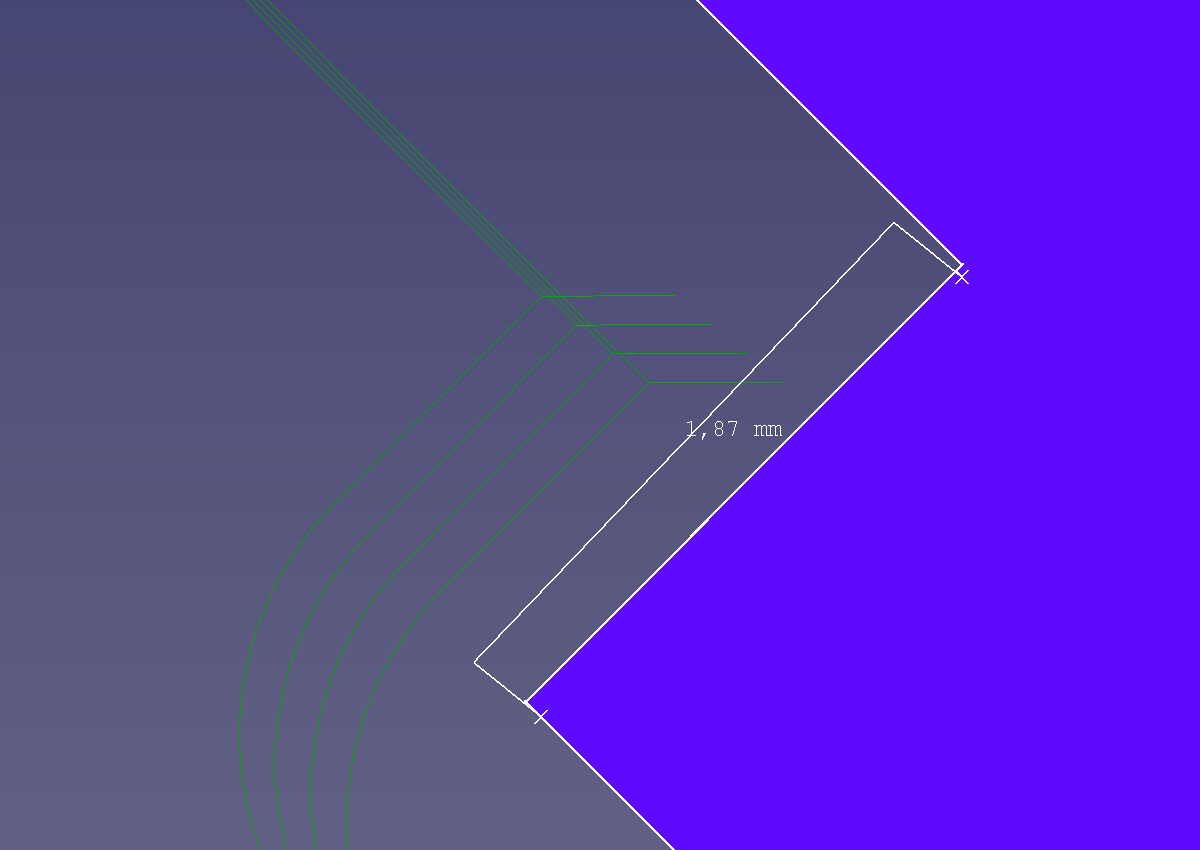

Summary0004740: Dogbone Dressup does not work in corners with an edge length of less than 1.9mm
Descriptionde: DogboneDressup funktioniert nicht in Ecken mit Kantenlänge kleiner 1,9mm, wenn die Ecke aus Richtung der kurzen Kante angefahren wird.
en: DogboneDressup does not work in corners with an edge length of less than 1.9mm if the corner is approached from the direction of the short edge.
Steps To Reproducede: Rechteckiges Teil, Dicke z.B. 4mm, mit Zapfen konstruieren (siehe Anhang).
In "path" einen Job anlegen, 2mm Schaftfräser soll Aussenkontur des Teils fräsen. Das erzeugte "Profile" mit der Eigenschaft "DogboneDressup" versehen. Bei Kantenlängen des Zapfens von weniger als 1,9mm erzeugt FreeCAD nur an der einen (in der Bearbeitungsrichtung ersten Ecke) von zwei Innenecken den Dogbone, wenn clockwise gefräst wird. Bei CCW gar kein Dogbone.
Nachtrag: ist vom Fräser-Durchmesser abhängig! Das oben beschriebene gilt für Fräser-Durchmesser = 2mm!
Nachtrag: Abhängig direkt vom Fräserdurchmesser. In obigem Beispiel war der Fräserdurchmesser real 1,9mm (und nicht 2,0mm!).
Die Dogbone-Eigenschaften (Doppelklick auf DogboneDressup) funktionieren entsprechend auch nicht richtig.
en: Construct a rectangular part, e.g. 4mm thick, with tenons (see appendix).
Create a job in "path", the 2mm end mill is to mill the outer contour of the part. Provide the created "Profile" with the property "DogboneDressup". If the tenon edge lengths are less than 1.9mm, FreeCAD only creates the dogbone at one (first corner in the machining direction) of two inside corners when milling clockwise. At CCW no dogbone at all.
Addendum: depends on the cutter diameter! The above described applies to cutter diameter = 2mm!
Addendum: Depending directly on the cutter diameter. In the example above, the cutter diameter was actually 1.9mm (and not 2.0mm!).
The dogbone properties (double click on DogboneDressup) do not work properly either.
Additional Informationde:Bei der vorangegangenen Version 24276 habe ich das nicht beobachtet (muß aber nicht heißen, daß es dort nicht auftrat).
en: I did not observe this in the previous version 24276 (but does not have to mean that it did not occur there).
